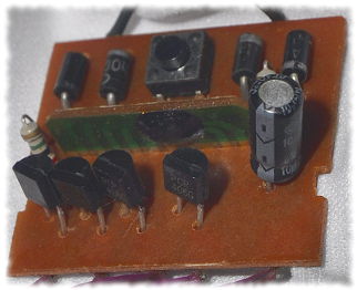

Primera duda: tengo unas que el brillo es demasiado, y que queman rápido, ¿qué componente de esta cajita cambio? ¿Por qué? ¿Y por cual?
Segunda duda: tengo otra luces donde la plaquita, pastilla o ese punto negro se quemo, que puente puedo hacer para que funcionen otra vez, no importa sino titilan ...
Cuntas luces son? cuanto consumen cada una? supongo que son led.
tienes que saber consumo total, para saber cuanto debe de entregar tu circuito.
1. Cambiar condensador 10uF ojala de mas voltaje 50V
2. No es viable dejarlas fijas mínimo conectar aún que sea una clavija intermitente.
¿Las luces son Led o de bombillo de filamento común?
1-el cap es de 16v , sirve ponerle uno de 25 o le sigo de una a 50v
2- si eso se me ocurrio ahorita , pero aun asi , hay una forma de que encienda si el chip se daño? cualquier puenteo?
los dos de filamento
