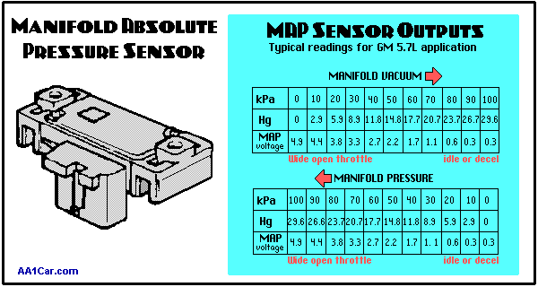

si al sacar el sensor, el auto funciona bien , yo desconfiaría del map. ya viste si le llegan los 5 volts,
le hiciste vacio? deberias tener una fluctuación de 1.5 a 4.5 aprox.

Tal vez muy tarde esta respuesta, pero esa falla rara vez es el sensor map o la ECU, normalmente es tierra insuficiente o falta de tierra, normalmente la tierra para el map sale de la ECU, en un caso que me tocó usaron esa tierra para alimentar la resistencia de calentamiento del sensor de oxigeno, en cuanto desconecté el sensor de O2, se corrigió la falla...
pues lo que tienes que averiguar primero es activo( tiene alimentacion ) o pasivo (no la tiene), otra si es senal analoga o pwm muchos sensores de estos tienen configuracion pull up en la entrada del ecm menos los de efecto hall. o pwm.
