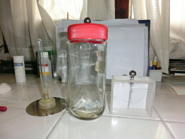

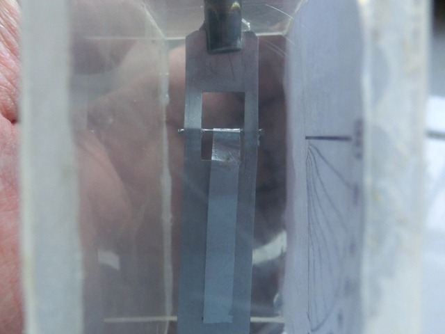

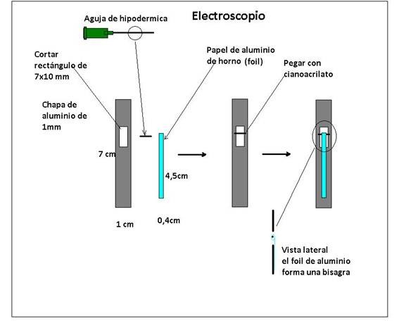

Hola, estaba preparando un experimento para ver la ionización en el aire que producen los materiales radiactivos y armé un electroscopio asimétrico que funciona muy bien, una vez cargado es capaz de mantenerse en ese estado hasta tres horas. Siempre mis electroscopios a los pocos minutos se descargaban.
Como me resultó tan bien, le agregue una escala asi se convirtió en un electrómetro.
Todos los detalles para la construcción estan en el blog
