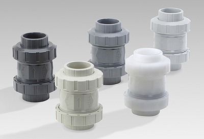

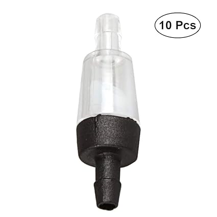

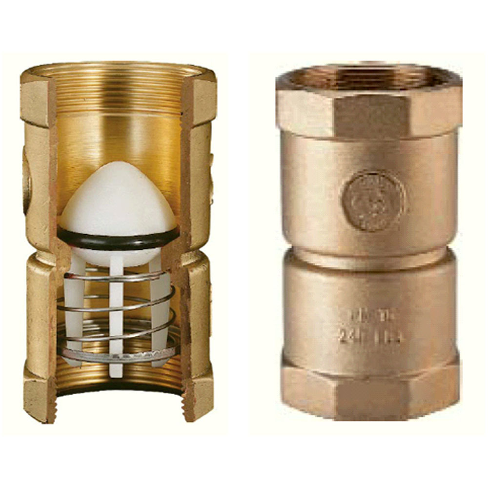

Justamente la válvula de retención para agua corriente lleva un pistón con una goma de cierre y un resorte por lo cual hará falta algo de presión para que abra ;) , son muy baratas y puedes desarmarla y estirar el resorte para hacerla mas dura. Con probar ponerla después de la bomba no pierdes nada
aaaaaah... entiendo.... Si su nombre lo dice, retención... me había pensado que era una antirretorno... osea, que lo que hace es que si hay poca presión no abra ¿no?
me gusta esa idea, si.... voy a investigarla
Retención se las llama , las tipo horizontal no servirían ya que el cierre lo hacen con un basculante sin resorte , y son mucho mas caras.
Algunas vienen para tanque de agua tipo cisterna y vienen con un filtro que al retirarlo accedes a la rosca .
