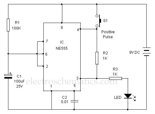

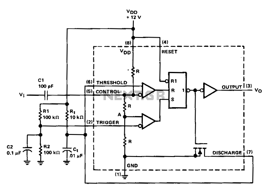

Te dejo algo parecido a lo que te dejó Saint_
http://www.next.gr/uploads/135-9830.png
http://electroschematics.com/wp-content/uploads/2010/11/POSITIVE-TRIGGER-TIMER.jpg
Ambos son de disparo positivo "forzado" (el 555 viene para disparo negativo)
Desde la pata 3 vas a gatillar otro 555 (buscalo como monoestable)

Dosmetros amigo yo intente de muchas formas hacerlo con dos 555 pero nunca lo pude lograr así como trabaja el que me mando Saint que a logrado captar y hacer funcionar lo que estoy buscando. Solo le falta un pequeño detalle que estoy seguro de que el amigo Saint me va ayudar con eso.
Si que me interesaba quizas con componentes mas pequeños ya que asi el tamaño debe reducir mas, si te fijas en el que coloque que venden en Amazon es casi del tamaño de una moneda.
Quizás no sea algo tan significativo por que en realidad lo importante es que este funcionando. Pero si me da mucha curiosidad en que el otro sea tan pequeño y que reduciendo el tamaño al minimo se puede colocar mejor en cualquier carro por cuestiones de espacio.
En un principio cuando estuve investigando pensé que el 556 que dicen que hace la función de dos 555 seria uno de los que se usaria para este circuito.
