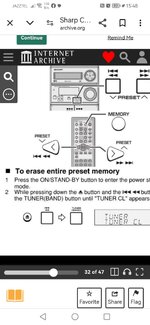

Saludos colegas, tengo este equipo Sharp con esta falla de display, cuando esta para radio, el display queda fijo asi como en la foto, si cambia las emisoras, pero el display permanece así fijo, cuando esta para CD o auxiliar si trabaja bien el display, les agradezco su ayudo mis hermanos. WhatsApp Image 2024-07-25 at 12.42.10 PM.jpeg
Que significa el "CL" que muestra en display? no estará en un modo de ajuste o algo que no permita mostrar la frecuencia?? consultaste el manual de usuario?
