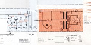

¿Alguien sabe el voltaje de salida del transformador? Porque tiene dos salidas secundarias.
D
esde ya, muchas gracias.
¿será esto del adjunto ? uno de los capacitores de una rama es de 25 VDC y en otra rama hay uno de 40 VDC, así que no debe de andar lejos.
Lo baje a mi PC desde internet pero es de un CN730 no de un CC730 , el CC530 tiene mas de 2 bobinados asi que una imagen ayudaria
