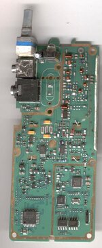

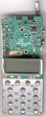

Soy Francisco , mí handy Baofeng uv82 dejó de tener potencia de transmisión, tendría que tener 8 Watts pero no llega a 1 Watts en cualquier nivel . Que puedo hacer? Gracias.
Según mi experiencia, ir pensando en comprarte otro.
Lo tengo como productos asiáticos desechables ya que hay poca o ninguna información técnica; un poco menos, repuestos y cualquier laboratorio de RF cobra entre 20-50 U$A la hora mas repuesto.
El costo de ese handy nuevo en ML es de 40U$A incluyendo cables, batería nueva, cargador, etc.
Por lo que describes como falla puede ser desde la batería en mal estado hasta algún componente en los pasa bajos de salida, conmutación RX, TX(diodos pines) el propio transistor de salida, una falsa soldadura en el sector del conector de salida y algunas cositas mas para revisar.
Si quieres revisar, es lo que esta enmarcado en el sector rojo.

Si usted no toco nada, ni hizo nada RARO, lo primero es ¿Cuantos meses de uso tienen las baterías ?
Mas de 3 años es suficiente para que no tomen carga ó fallen.
