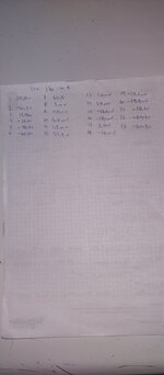

Equipo Sony hcd-gtr55 prende y se apaga, la falla es por protección el pin 8 del cn801 se va a cero. El ic800 stk146-130 e no presenta corto, lo retiro y el equipo no se protege. Volví a poner el stk, retiro la resistencia de la base del q811 para que no se active el transistor y mido las tensiones del stk con equipo prendido, sabrían si por las tensiones está dañado el integrado ? Gracias compañeros.
