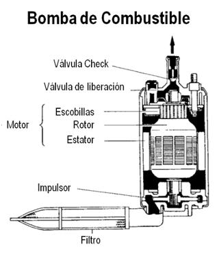

si, me explique mal...la bomba de gasolina no deja de ser un motor electrico, con bujes de bronce estos se gastan y la bobina se clava, al enfriarse se suelta y vuelve a funcionar(erraticamente)

Es muy raro que un inyector haga eso, y mas siendo un monopunto, me inclino mas a problemas con la bomba de combustible, lo primero que deberías hacer, y no tiene costo prácticamente, es medir la presión con un manometro, en el manual debería estar indicada de la presión y en el cuerpo de la mariposa puede llegar a tener un conector para colocar el manometro o se intercala en la manguera de entrada de combustible.

El manometro mide presión, no importa de que, la presión es la misma para cualquier elemento, solo podes tener problemas si lo que medis ataca al material del manometro, cosa que dudo mucho si es para aire tiene interior de bronce.
Si medis la presión y no llega a la que debería llegar no hay mucho que pensar, se cambia la bomba y listo.
Pues muchas gracias por su apoyo, medi la presion de la gasolina y efectivamente despues de trabajar un tiempo bajaba la presion de la gasolina, por lo que compre la bomba de gasolina, la instale y felizmente funciono a la perfeccion por lo que llegue sin problemas desde la ciudad en que la tenia hasta mi casa.
