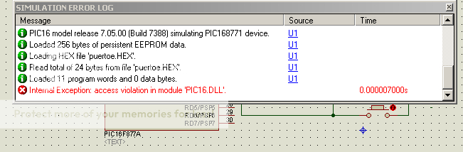

Hola:
Resulta que tengo un problema muy muy similar
Practicando con CCS+Proteus 7.5 SP3 en un 16F877 encontré el siguiente problema cada vez que utilizaba el Puerto E:
Internal Exception: access violation in module 'PIC16.DLL'
Probé el programa en una simulación exclusiva y aparte con un único PIC 16F877 y el problema continuaba.
Para estar seguro que el CCS no tenía nada que ver, escribí un pequeño codigo en ensamblador manejando el Puerto E exclusivamente y lo simulé, con lo cual pude constatar que el problema se repetía solo cuando se lee/escribe el Puerto E bit a bit, osea en instrucciones como:
bsf
bcf
btfsc
btfss
o cuando la operación involucra solo uno de los bits como:
movlw 0x01
xorwf puertae,1
Esto lo pude ver ejecutando paso a paso el programa des-ensamblado: cuando llegaba a dichas instrucciones, el error saltaba... (que si le ejecutas de modo continuo obviamente de frente te muestra el error)
Sin embargo no ocurre ningún error cuando de golpe se modifica todo el registro PORTE (0x09), así por ejemplo:
movlw b'10101010'
movwf puertae
Aqui les adjunto el código de mi programa prueba donde todas las instrucciones precedidas con ; (como si fueran comentarios) ocasionan el problema antes mencionado...

Andresarev.. ¿Nunca te ha pasado con el Proteus 7.5? EL mio es 7.5 SP3 y tiene el problema...
Salu2
Hola
me esta ocurriendo lo mismo con el pic16f877A
alguien lo ha podido solucionar ??
tube que cargar los registros para poder hacer que funcionara pero la idea es poder poner las instrucciones
bcf
bsf
sobre el puerto e
Sipili.
Acabo de volverme loco con eso... son las cosas que te hacen perder un dia entero en una pavada en lugar de avanzar hacia adelante.
Efectivamente, solo cuando ponie el PORTE como salida fallaba la cosa... Lo simule en el 7,2 y andaba bien, pero en Proteus VSM 7.5 no.
Venia de otros errores cuando me tope con este (el anterior era una falla en ADC [tildaba al proteus y no se podia hacer debug]).
La unica solucion que encontre es que cada vez que se desea cambiar el estado de alguno de los pines del PORTE, anteponer TRISE=0 para marcar que son todas salidas... y HIGH Y LOW en PBP no funcionan, en su lugar use @bsf y @bcf y todo comenzo a funcionar.
Al parecer, siempre el PORTE intenta ser una entrada ANALOGICA y no se deja cambiar (por lo menos en el modelo 16F877A ya que en el 887 no ocurria este problema).
Entonces
TRISE=0
@bcf PORTE,2
TRISE=0
@bsf PORTE,1
Siempre tiene que estar inmediatamente arriba TRISE
Exitos, hasta la victoria.
