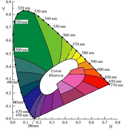

Luego de tantos materiales y frecuencias de ondas seria bueno resumir todo esto en una forma mas clara, es por ello en la tabla 1.1 se detallan los distintos frecuencias de emisión típica de los leds comercialmente disponibles y sus materiales correspondientes. Los datos técnicos fueron obtenidos de distintos fabricantes. Es de notar que la resolución del ojo es del orden de los 3 a 5 nm según el color de que se trate.
Para tener una idea aproximada de la relación entre la frecuencia expresada en nanómetros y su correspondencia con un color determinado es que a continuación se presenta un grafico simplificado del triangulo de Maxwell o Diagrama de Cromaticidad CIE (Fig.1.2). Cada color se puede expresar por sus coordenadas X e Y. Lo colores puros o saturados se encuentran en el exterior del triangulo y a medida que nos acercamos a su centro el color tiende al blanco. El centro de la zona blanca es el blanco puro y suele expresarse por medio de la temperatura de color, en grados Kelvin, de un cuerpo negro. Simplificando podemos decir que un cuerpo negro al calentarse empieza a emitir ondas infrarrojas, al subir la temperatura empieza a tomar un color rojizo, esto es en los 770 nm, al seguir elevándose la temperatura, el color se torna anaranjado, amarillento y finalmente blanco, describiendo una parábola desde el extremo inferior derecho hacia el centro del triangulo. Por lo tanto cada color por donde pasa dicha parabola puede ser representado por una temperatura equivalente. El centro del triangulo (blanco puro) se corresponde con una temperatura de 6500 K. El tono de los leds blanco viene expresado precisamente en grados kelvin. Una temperatura superior significa un color de emisión blanco – azulado.
