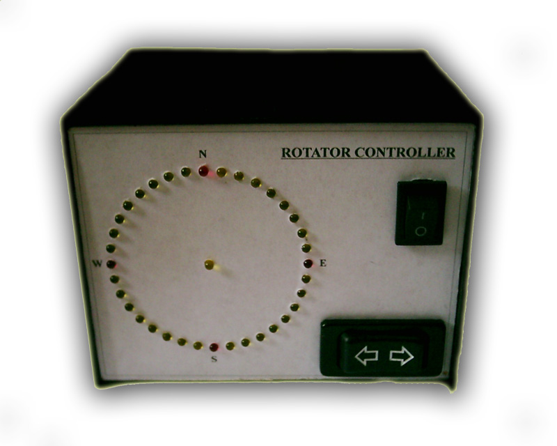

Si tienes ganas de trabajar te puedes armar algo como esto:
