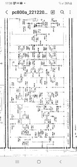

Hola... Me dirijo a ustedes por si me podéis ayudar, gracias...
Os describo los pasos que he realizado y los resultados obtenidos.
Acaba en mis manos ésta etapa y me pongo a comprobarla.
Lo primero le conecto en serie una bombilla(fogo)y no obtengo audio a la salida pero no hay corto(lo comprobé antes) compruebo salida del altavoz y está a -11v, por lo tanto, el circuito protector no deja pasar señal al altavoz
Segundo paso : levanto la Red zobel , le inyectó señal a 1khz y tengo sonido.
Os mando esquema y señal osciloscopio de la salida altavoz. Si alguien me puede interpretar el circuito y darme algo de luz, bienvenido...
Pd: sigo dándome cabezazos mientras,jjj

Revisá los diodos D503/504, el transistor Q509 y el preset SVR502.
No se vé mucho en el esquema, pero esos componentes y las resistencias asociadas determinan el ajuste del bias. Vas a tener que revisar y recalcular los valores del multiplicador Vbe por las dudas que haya algo cambiado o por cambiar.

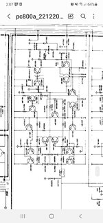

Buenas Dr. Zoidberg he estado leyendo que el diferencia lo forman Q501 y Q502 en la entrada y junto con Q503 hacen o estabilizan a 0v la salida del altavoz. Es correcto?? Y si no es correcto, me lo puedes explicar. Creo que el problema principal de la etapa es ese dejasuste de -1=v

Perdón se ha cortado... desajuste a -14v y la " culpa" es de esos 3 transistores. Podrías decirme que tensiones deben tener??
Q501/2 es el par diferencial de entrada, que lo que hace es restar de la tensión de entrada una fracción de la tensión de salida (eso se llama realimentación) y luego pasa al VAS que se encarga de amplificar esa diferencia.
Q503 es parte de la fuente de corriente constante que polariza al par diferencial.
Explicar mas no tiene caso por que es complicado de entender sin algo de formación en electronica y teoría de control. De todas formas, la tensión de salida no es "estabilizada" por nadie en particular ya que es un sistema realimentado y no puede analizarse - en operación - como bloques desacoplados.

Buenas, he medido los diodos y el transistor, aparentemente bien.
Las tensiones de los diodos estan 0.5V cada uno.
He medido que el emisor del Q509 está a -17.6V y entre R519 y el cátodo del diodo D503 hay -14.9V . Todo ésto con el negativo a masa. Os sirve ésto de algo ?
Cuesta muchisimo seguir el circuito de esa imagen ya que no se logra ver bien los numeros y los nodos, tendrías que rehacerlo a mano y bien dibujado.
Hola Sergiot. Has podido ver el segundo que he mandado. Es éste. Aparte , me has leído el pensamiento y lo estoy dibujando,jjj

Giralo 90º por que es un lío verlo así....y mejo subí TODO el esquemático, por que así recortado no sabemos de cuanto es la tensión de alimentación ni otras cosas importantes.
A ver:
Si tenés -14V a la salida pueden ser dos problemas diferentes:
1- Tenés uno o más transistores de salida quemados o con los terminales cambiados.
2- Hay un problema circuital mas serio, como que han sacado o han puesto cosas fuera de lugar o de valor incorrecto.
Mirando la señal del osciloscopio (y no decís que señal le has metido al amplificador) dá la impresión de que estuviera actuando la protección de Q512/513, así que lo primero que haría sería poner la polarización estática (bias) al mínimo posible, y para eso conectaría el tester entre los emisores de Q515 y Q518 (516...no se vé nada) puesto en escala de 200mVDC, y luego giraría el preset SVR502 totalmente EN FORMA LENTA hacia el lado de los diodos. Con eso la corriente de bias de caer casi a 0 y también la tensión entre ambos emisores.
Si no podés lograrlo, quitá los transistores Q512/513 y probá de nuevo....y contá que ocurre...

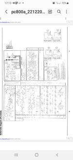

Éste es el esquema completo de la mesa
Ésta es la etapa(no os la había presentado) y el esquema redibujado

Tenes que tomar tensión en los puntos principales, tantos del lado negativo como positivo.
No hay mucho tiempo porque se ponen muy calientes. Lo que yo entiendo es que no puede haber casi 3v en el bias porque entonces estan super conduciendo . Tienen que estar un poco conduciendo para que no haya la distorsion de cruce, pero, el error no sé donde está. Si me dices , voy midiendo!!
No hagás captura de pantalla del celular por que no se vé NADAAAAAAA!!!!!!!
Dame el link de donde descargar la imagen, por que así no vamos a ninguna parte.
