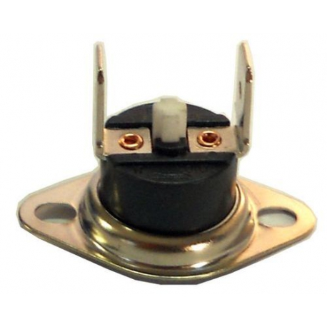

Verificá el termostato Klixon (si lo lleva)
