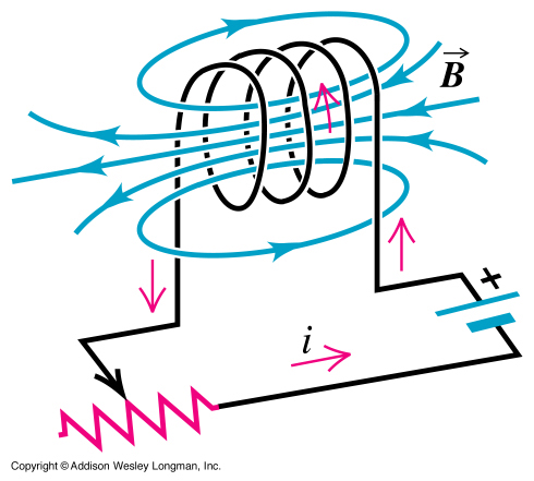

Un inductor, bobina o choque, es un arrollamiento de alambre en el cual existe un flujo de electrones ya sea de corriente continua o corriente alterna.
Una bobina es exactamente todo lo contrario a un capacitor y estos dos elementos se les denomina reactivos, ya que provocan un desfase de corriente cuando se les aplica corriente alterna.
Cuando en un inductor se aplica un flujo denso de electrones, este almacenará energía en forma de campo magnético y la descargará cuando el flujo de electrones desaparezca o baje de intensidad.
El campo magnetico tiene una unidad llamada teslas que es la densidad de flujo del campo magnetico creado por el inductor, es la cantidad de lineas de fuerza por unidad de área.

La inductancia tiene una unidad que es el HENRIO. Normalmente se utiliza el µH, mH
Ahora bien aqui viene la formula para poder calcular y crear un inductor.
L=(N²)(µ)(A)/&
L= Inductancia en henrios
N= numero de espiras
µ= Permeabilidad magnética absoluta
A= Área en metros cuadrados
&=longitud en metros

una consulta, el área S(cm2), cual debe de ser?. O es que esa área sobre el cual se enrrolla el alambre es cualquier valor que yo quiera?
Puede ser del valor que desees, limitado por el tamaño físico del inductor (Sentido común).
Se debe buscar una forma que no sea demasiado larga ni demasiado gruesa para evitar "Desproporciones".
No me quedo claro lo de S y lo de A, ya que en el ejemplo no pone de referencia la S,, el 1.30mm2 lo saca del area de sección del calibre 16, pero no hace referencia a la S que muestra en el dibujo.
me imagino que son 10 mm² o 15 mm².
pero no estoy muy de acuerdo a que sea el àrea que uno desee. pero en fin, a ver que opinan los expertos..
gracias.
Tienes una ecuación con múltiples incógnitas.
A algunos valores le das valor "A priori", por ejemplo el diámetro de la forma donde vas a bobinar (De allí saldrá la superficie)
También puedes dar un valor "A priori" del largo de la bobina y de esto saldrá si la bobina va a tener una o mas capaz para llegar al valor deseado de inductancia.
hola, solo tengo una duda respecto a las unidades , en la figura dice que este expresado en cm y luego tu los pones en metros. no deberia ser en cm para que te de en microhenrios?
Hola que tal acabo de corroborar la ecuación que propuse hace tiempo, la ecuación necesita una división entre dos para calcular la inductancia. La ecuación queda de la siguiente forma: L = (N^2*μo*μr)/(2*l) donde N es el número de vueltas, μo es la permeabilidad del vacío, μr es la permeabilidad relativa y l es la longitud de la bobina.
