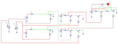

Buenas,lo primero no se si va aquí me pregunta
El caso es que estoy diseñando cada compuerta con transistores npn (porque no tengo pnp ahora mismo,y para aprender) pero el problema llego al llegar a la compuerta xor pues como un 1 es tierra (o es como lo estoy usando para encender un led) pues en la salida es donde me falla
Para la compuerta xor estoy usando esta configuración
Nose como podría solucionarlo

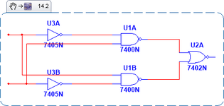

Pues creo que se puede reducir mejor de esta forma:
El problema de tu circuito es que estás usando NAND, no AND, cuando se usa esa configuración de compuertas en la que te estás basando, es la misma mecánica que usa el diagrama que te comparto.
Usa una NAND donde dará 0 si ambas entradas son altas, luego esto pasa de nuevo a otra NAND que hace al mismo tiempo de NOR con las salidas, en este caso dejo el inversor al final.

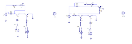

La puerta AND es esta:
En tu caso tienes la resistencia al otro lado, por lo que en realidad es NAND.
Entiendo,entonces por lo que dices entonces con transistores npn lo circuitos se invierten
El circuito de la izquierda pasaría a ser una puerta NAND y el de la derecha una puerta AND
Apropósito, ahora que lo veo también estas invirtiendo con NOT la salida por lo que debería estar bien, tu circuito termina como:
También estas encendiendo el LED en 0 en lugar de hacerlo en 1 por como lo conectas al transistor de salida.
