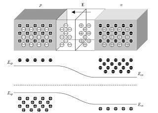

¿Por qué se ponen en circuito cerrado al circular una corriente de falla? Razonando, la zona de juntura deja de funcionar como tal, así que algún efecto hubo sobre los átomo de dopaje. Pero ¿qué?
No sé si sobre el dopaje...lo mas probable es el cortocircuito por efecto avalancha y si es descontrolado, que lo es por que no hay "resistencia" que la ataje, eso recalienta la juntura y la termina destruyendo.
Leí por algún lado un articulo, no recuerdo donde, en donde mostraba el silicio de un transistor en corto y otro sin continuidad, el silicio que estaba en corto se veían zonas mas brillantes, o sea esta fundido y por eso la corriente fluía directamente, y en el caso del transistor sin continuidad el silicio estaba literalmente rajado.
Si, efectivamente los diodos están en circuito cerrado, corroborado desoldando el integrado del pcb. Ahora solo me hace falta conseguir un puente de diodos smd equivalente es esta cuarente.
La verdad es que suponía que los diodos debían estar en circuito abierto ante falla, ya que al aumentar la temperatura por exceso de corriente abriría el cristal de silicio. Creo que eso sería muy común si viera un daño en el integrado pero a simple vista no se observaba nada, la protección pudo despejar la falla sin que halla mucha deriva de temperatura. Ahora tengo la duda de que le sucede al cristal de silicio para que no tenga el efecto de rectificador.
