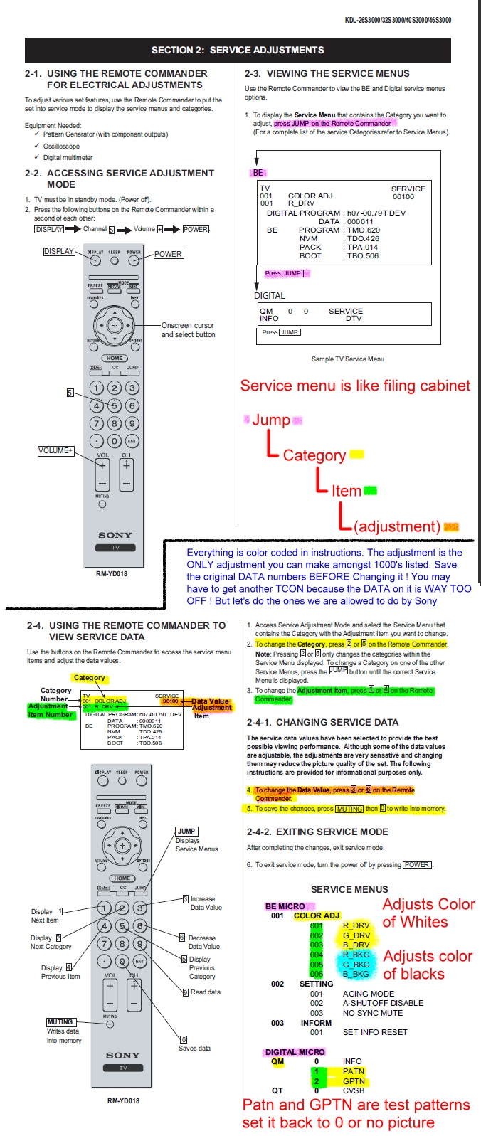

No sé cómo se entra al modo de servicio de ésta tele. El mandoa distancia no funciona hace eones y me imagino que será clave para entrar en tal modo.
Debe de ser algún integrado que falla por temperatura, si la dejo descansar, la imagen se recupera, pero se vá degradando lentamente. En unos 10 minutos, ya está totalmente solarizada.
Hace falta el remoto , a repararlo !
Estando en Stand-by : Display, 5, Vol+, Power .
Para resetearlo : 8, Mute , aparese reset en rojo , le das Enter y pasa a verde y se reinicia.
Cada pulsada debe ser larga , sino no entra :mad: estube cómo medio día hasta que lo logré :mad:
