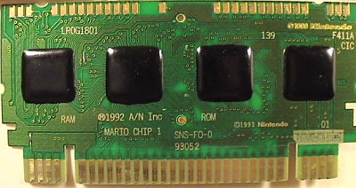

las memorias que usan los clonicos de nintendo se le llaman BLOB CHIPS
como se puede ver en la imagen contiene quien sabe que rayos, y habria que estudiar mucho un circuito que desde un punto de vista es una perdida de tiempo.
pero!.
se sabe que contienen los cartuchos originales.
en la PGR ROM se encuentra el programa es decir el juego como tal.
en la CHR ROM puede que se trate de una ROM que contiene todos los sprites del juego.
o que se trate de una RAM el ROM PGR contiene datos que se vuelcan en la CHR RAM y genera los graficos en forma de sprites.
si uno agarra y desolda el CHR ROM y lo coloca en otro cartucho se puede ver que el juego funciona perfecto solo que se mapearan sprites de el juego que le quitamos la CHR ROM.
lo mismo pasa con los cartuchos que usan RAM
