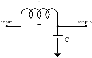

Por ejemplo para que entiendas mejor el tema, si analizamos este pasa bajos R-C bien simple:
Su transferencia de tensión no es más que un simple divisor de impedancias:
[LATEX]\frac{V_{out}}{V_{in}}=\frac{\frac{1}{s.C}}{\frac{1}{s.C}+R}=\frac{1}{1+s.C.R}[/LATEX]
Dejando a "s" sola, la transferencia queda:
[LATEX]\frac{V_{out}}{V_{in}}=\frac{\frac{1}{R.C}}{s+ \frac{1}{R.C}}[/LATEX]
En esa transferencia el polo estará cuando s=-1/RC y justamente esa será la w de corte del circuito.
Para que lo veas mejor, si hacés un diagrama en bode de ese filtro te daría algo así:
A partir de wc el pasa bajos empieza atenuar toda frecuencia superior.
En tu circuito 3, el comportamiento podríamos decir que es similar, pero con una pendiente mayor (-40dB/dec en vez de -20dB/dec), debido a que se tratan de 2 polos en wc, es decir dos raíces (por ser [LATEX]s^{2}[/LATEX])

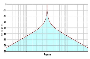

Para los valores de los inductores somos dos y todavía no nos hemos puesto de acuerdo, ni siquiera en el tipo de baterías. Pero por el momento la idea es hacernos con dos inducciones iguales en torno a los 25 mH o mas y dos grupos de condensadores de 400 µF o menos e ir añadiendo condensadores hasta alcanzar la máxima resonancia a 50 Hz. La intención es lograr dos grupos de filtros de idénticos valores. Va por ahí la cosa, ¿no?
En el 4to circuito, la idea es que:
[LATEX]w_{o}=\frac{1}{\sqrt{L_{p}.C_{p}}}=\frac{1}{\sqrt{L_{s}.C_{s}}}=2.\pi.50Hz[/LATEX]
Y esto se debe (para no entrar en mucha matemática) a que en 50Hz se busca que el tanque serie sea un corto y el tanque en paralelo sea un circuito abierto, es ahí donde vas a obtener la máxima transferencia de tensión. Por ej. la forma sería algo similar a este bode:
