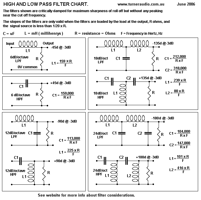

Hola amigos tengo que elavorar un filtro pasa bajo 4º orden butterworth y no se por donde empezar y agradeceria cualquier ayuda... de ante mano muchas gracias...
eh buscado información y no se por donde empezar ya que busco y no encuetro nada eso es como tener una venda en los ojos y agradeceria a que me ayudaran a poder ver un poco para haci ver un poco las cosas mas clara a la hora de elavorar dicho filtro...
estoy en la misma situacion en mi caso tengo que hacer uno de 4to orden pasivo y la frecuencia de corte es de 3khz.

Aqui tenés :
http://www.turneraudio.com.au/loudspeakers-crossover-filters.html
