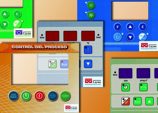

Frontales de cajas con lamina de policarbonato y poliester.
Cada vez es mas frecuente encontrar equipos que utilizan este tipo de frontales.
Las cajas quedan con un aspecto muy profesional, solucionan el problema de usar mirillas para LCD y displays de 7 segmentos, queda todo el sistema bastante estanco, tapan todas las imperfecciones del mecanizado, facil de limpiar, autoadesivo se instala en segundos, ya no es necesario hacer una inversion inicial en cajas de aluminio o plastico para llevarlas a serigrafiar.
Al ahorrarnos la mirilla para el lcd o para los led, asi como al utilizar pulsadores de impreso miniatura es posible que su utilizacion salga bastante rentable, al cliente se le puede entregar un frontal de repuesto para que vuelva a estrenar equipo.

Hace unos dos años realice un desarrollo en el cual use este tipo de frontales. Aunque su costo era elevado (unos 20 dolares por frontal de 10cm x 20cm con un solo pulsador) el aspecto profesional del equipo terminado lo a meritaba.

Yo trabaje en una empresa que hacia sus propios frontales o paneles como les conocemos en Mexico, desafortunadamente los que fabricaban no tenian los botones "Realzados" como algunos que he visto
El proceso es muy facil... Primero se divide en capas el dibujo, teniendo al final una capa por cada color, y se mandan a hacer los marcos de serigrafia de cada capa en modo invertido.
Para las ventanas de los displays se deja el espacio sin pintar en todas las capas o si se requiere color se hace un marco especial con el cuadro de la ventana y se pinta al final usando pintura de color transparente
Sobre la lamina de plastico se pinta primero la capa superior, se deja secar y se van aplicando las capas sucesivas hasta llegar al fondo que es la que crubre todo y le da el acabado final
Despues se pone una capa de plastico adherente sobre los botones para darles un poco de mayor resistencia a la presion de los dedos
