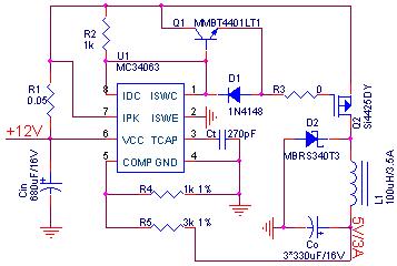

Si estas dispuesto a fabricar fuentes puedes hacer una con el MC34063 mismo, quiza usando un MOSFET externo, o con el TL494 que es muy tipoco tambien.
Algunos circuitos que encontre por internet con el MC3406:
Este dice que es de 3A pero creo que modificandolo un poco podrias conseguir mas. Puede que la regulacion de este integrado no sea muy buena, pero son faciles de conseguir...
Tambien tienes otra version, pero esta la pongo solo para que veas como seria con los MOSFET tipo N, por que creo que el anterior funcionaria mejor: http://www.jiggerjuice.info/electronics/projects/power/buck-diode-nmos.html
