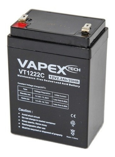

Yo lo hice con un taladro de la época "la polka" le quité las baterías y le hice el apaño
como te dicen con una fuente de PC reciclada, tiene 12V 18Amperios DSCN2625.JPG
  • Altura x Largo x Ancho: 70 mm x 99 mm x 48 mm
