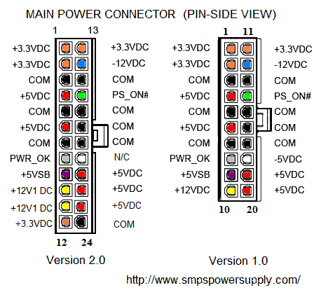

aqui el detalle que mi fuente es de apple y no tiene los mismos colores ni la misma ubicacion que los de la atx, y no tiene ningun cable verde mas que el de tierra que se conecta a la red.
Quien dijo que las fuentes de PC ATx son iguales a las de las IMAC ????
tienes mucha razon, aqui dejo la imagen del mio

Krat0
No estan indicadas las conexiones GND (masa= 0V), por lo que te pido que intentes conseguir alguna información más precisa al respecto.
Por otro lado y viendo el dibujo sospecho que dicha fuente tiene dos tensiones en Stand By: +24VS y +5.1VS y ambas deberian estar presentes siempre aunque la IMac este apagada.
También noto que posee un contacto PG y supongo que es el equivalente al "Power Good" de las fuentes ATx pero desconozco si debe tener 0 ó 1 lógico; además, tiene un contacto ON/OFF que seria el equivalente al "PS_ON" con cable color verde de las fuentes ATX donde también desconozco si enciende la fuente con un 0 ó 1 lógico (0 lógico=Colocarlo a Masa/Gnd; 1 lógico= Colocarlo a una tensión positiva de Stand By que podria ser +5.1VS ó +24VS) esto ultimo deberás averiguarlo en algún foro mas especifico para las IMac.
Lamento no poder darte mas ayuda pero mi experiencia la he realizado solo con fuentes de PC.
