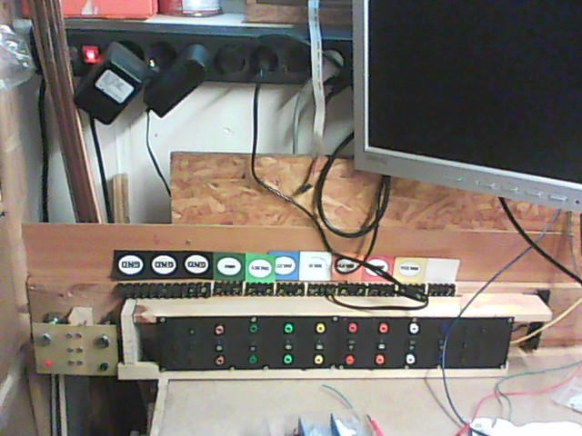

Solo puedo confirmar que una fuente de PC modificada es una opción muy buena. He implementado mis fuentes de tensión para mi laboratorio electrónico usando una fuente de PC de 600 W.
Las tensiones que me proporciona la fuente de PC:
-12 VDC, -5 VDC, +3.3 VDC, +5 VDC, +12 VDC
le agregue los 24 VDC usando un doblador de tensión que me da hasta 10 A. El el panel pueden ver que para cada tensión existe la posibilidad de encender o apagar usando un interruptor. Así por ejemplo no tengo que apagar la fuente de PC!
