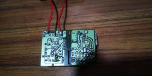

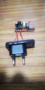

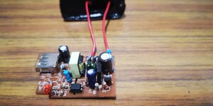

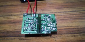

Tengo una fuente antigua de móvil con salida de USB (400mA). La vengo usando para cargar el móvil por las noches haciendo cargas lentas y alargar así en lo posible la vida de la batería.
El caso es que el otro día dejó de funcionar. La he revisado y he encontrado el condensador electrolítico de entrada (2,2uF/400V) "fugado". Lo he cambiado por uno nuevo equivalente pero sigue sin funcionar. He mirado con el polímetro el transformador y me da que la resistencia entre las 4 patillas del primario es de más de 2MOhm o que, probablemente, no hay continuidad. En el secundario (dos patillas) la medida es de cuatro ohmios. ¿Podemos concluir que el primario del transformador está quemado (debido a quizás ese fallo del condensador de entrada)? ¿Alguna otra comprobación sería recomendable antes de descartar la fuente definitivamente?
(también he cambiado el otro condensador electrónico de la parte del circuito con tensión de red)

No se si sepas pero tiene dos bobinados el primario y un auxiliar, asi que primero identifica cada uno, por lo general el primario viene directo del puente rectificador a positivo, y el auxiliar a una red que controla el transistor driver, aqui un ejemplo.
Según se ven las placas, patillas 1 y 2 bobinado principal (alimenta desde el + al oscilador), patillas 3 y 4 bobinado secundario del oscilador.
Si ha medido entre ellos y no ha conseguido medidas más bajas es que esta quemado.

Gracias por ese análisis de la placa. Hay que concluir que el trafo está quemado 🤷🏻‍♀️. Una pena, pero es que tampoco le estaba dando otro uso a esa fuente, ni tampoco en un futuro previsible.
Pero me queda la duda de si el fallo del condensador habrá generado que se queme el trafo. Al ser un cargador antiguo, calculo que lo más probable es que —de todos los componentes— fallen primero los condensadores electrolíticos.
