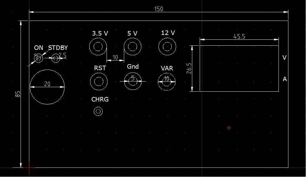

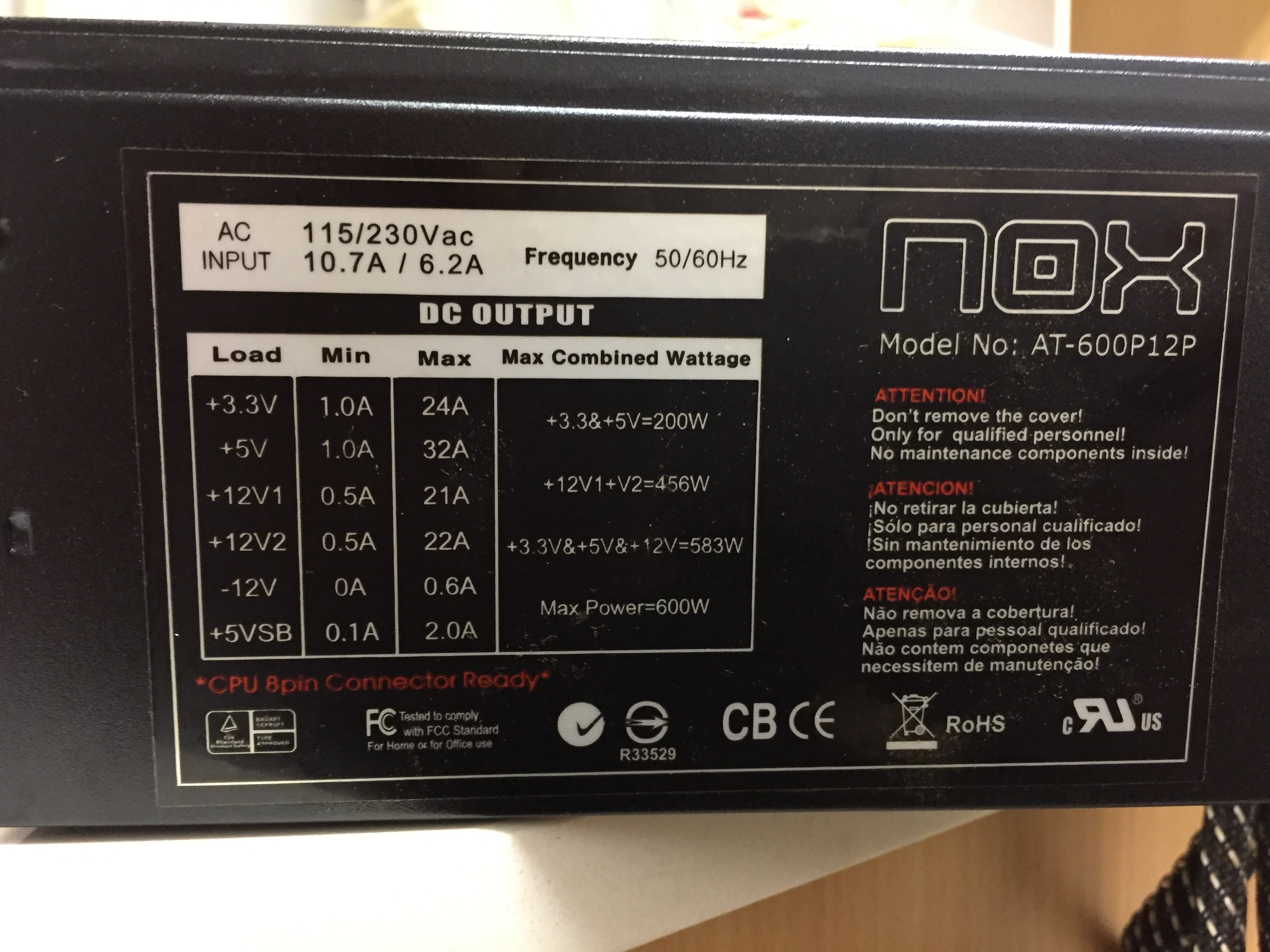

Buenas,
He estado echando un ojo a los diseños de chirio comentados en este hilo y la verdad es que tienen una pinta muy buena.
Creo que voy a intentar hacer una fuente de las de 0.6 - 20 V y 0.15 - 20 A ... ya he visto que para esas hay que cambiar unas cuantas cosas, así que de momento sirva esto como declaración de intenciones mientras estudio el diseño a fondo.
Las características de la fuente son estas :
Y lo que tengo en mente es algo así (quizá tenga que cambiar la caja y hacer otra, para garantizar la disipación y meter los componentes de forma cómoda y segura).
A grandes rasgos, los hitos son:
  • Display voltímetro/amperímetro
  • Utilizaré las salidas reguladas de la fuente, de 3.5 5 y 12 V
  • Después pondré una que sea regulable, esta será la de 0.6 - 20 V y 0.15 - 20 A
  • Voy a meter un extra con un conector banana "RST" donde habrá un circuito utilizado para descarga. Puenteo un circuito con esta entrada y con Gnd y que me sirva para la descarga de capacitores o lo que sea. Además tendrá un led indicativo que lucirá cuando haya carga.
  • A la izquierda va el potenciómetro que tendré que ver uno que funcione con los valores deseados, además que tenga buena sensibilidad
  • Encima de este, meteré dos diodos que me indicarán cuando la fuente está alimentada y cuando la fuente está encendida
A partir de ahora poco a poco, a desentrañar los misterios de esta fuente e intentar adaptarme a los diseños que encajen con lo que busco (y)
Yo empezaria por investigaría un poco sobre las fichas a usar, una par de banana con 400W de consumo es solo por un instante porque derretis las chapas o se cae la tensión de salida.
Por algo en las PC las salidas de los voltajes no son únicas y se distribuyen en una gran cantidad de conexiones.
Ric.
Ric.
Está claro, aún me queda todo por mirar.
Gracias por el consejo, ricbevi!
