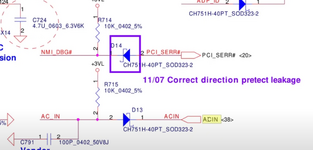

Hola,
En el siguiente circuito el pin 1 del D13= ACIN que puede tomar nivel alto o bajo.
+3VL= 3.3V
A) Si ACIN es un nivel alto mayor que 3.3V el Diodo actua como proteccion evitando que pase ese voltaje. Es correcto??
B) Si ACIN es un nivel bajo =0V, por que el AC_IN (pin 2 del D13 =0), que funcion tiene aqui el diodo??? Por que pasa el 0V al pin 2 del D13?
c) Si ACIN es nivel bajo= 2V como se comportaria el D13??
Gracias de antemano
AC_IN tendrá solo "2 valores" (Por lo que se ve AC_IN es una salida a alguna parte del circuito que no aparece en la imagen siendo ACIN la entrada).
1: 3.3V cuando ACIN sea mayor a 3.3V (pudiendo subir hasta unos 40V).
2: Un rango entre 3.3V y 0.3V (aproximadamente) cuando ACIN tenga un valor entre 3.3V y 0V.
¿ Que es eso ? Ni idea, puede que un crudo detector por cruce de 0. ACIN no puede hacerse negativo o la tensión de salida se hará también negativa solo que restando la caída del diodo.

exacto, AC_IN es la salida que va al EC/KBC
Lo que no me quedo claro es por que cuando ACIN=0V, entonces AC_IN=0V, Osea el diodo se comporta como un cable o corto!!..

Hola.
Respondiendo al punto "A"; el diodo no actúa como protección, si actúa como bloqueador del voltaje de ACIN pero esto permite que solo exista eléctricamente la red entre R715 y C791, entonces el voltaje de AC_IN es el voltaje del condensador.
El punto "B"; ACIN ahora es 0V permitiendo que el diodo drene el capacitor y el voltaje caiga a 0.37V que es el voltaje de este diodo, en este punto el voltaje de AC_IN es aproximadamente 0V.
Punto "C", debido a que este es un diodo Schottky la corriente de inversa es muy baja, 500nA a 30V, y tomando en cuenta que estamos 10 veces por de bajo del valor del voltaje anterior, la corriente será aun menor, por tanto cualquier nivel de voltaje en inversa se considerara con alta impedancia, regresando al estado del punto "A".
En AC_IN en consecuencia, tendrás una onda cuadrara.
Gracias
Un diodo es un semiconductor no un alambre y por tratarse de un diodo, conduce en un sentido y casi nada en el otro.
Además, 0 voltios, no es lo mismo que 0,3 voltios en tecnología.
No están permitidos los cambios de variables. :rolleyes: ;)
Leer bibliografía sobre semiconductores para entender el asunto.
Para aclarar tu duda, imagina que ACIN está en cualquier valor diferente de 0V, en este punto el condensador esta cargado y el voltaje de él es 3V que es +3VL, entonces ahora imagina que el voltaje ACIN cae hasta llegar a 0V, cuando esto pasa, al ánodo del diodo esta conectado a los 3V del condensador y esto es mayor al voltaje de directa del diodo, produciendo una corriente atravez del diodo, ¿hacía donde va esa corriente? Pues al potencial menor ACIN.
AC_IN está conectado en el mismo nodo que el ánodo del diodo, por lo tanto comparten ese nivel de tensión.
Ese circuito parece corresponder al detector de un alimentador/cargador de una LapTop o similar.
Cuando el alimentador está conectado al dispositivo, AC-IN será UNO LOGICO, quedando así declarada su presencia.
Cuando el alimentador NO está conectado al dispositivo, AC-IN será CERO LOGICO, quedando así declarada su ausencia.
