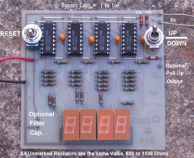

Saludos a todos los foristas, esta es la primera ves que escribo y es para hacer una consulta. Antes que nada les aclaro que mis conocimientos de electronica son basicos.
El tema es el siguiente, estoy armando un contador de vueltas para armar una bobinadora y encontre un circuito en la web con el integrado CD40110BE. El circuito tiene 4 CD40110BE con 4 Displays de 7 seg. El problema que estoy teniendo es que el circuito tiene una entrada para mandarle un pulso para que aumente el conteo. Mi idea era usar un sensor magnetico de alarma que tenia para emitir el pulso el tema es que si le paso el pulso cerrando el circuito con el magnetico entre los 12v de alimentacion y la entrada del pulso el contador me da saltos de a 2 o 3 digitos.
Por lo que pude ver en el datashet del integrado el pulso deberia tener unos 100ns de duracion y una frecuencia de 3 a 4 Mhz.
La pregunta es como hago un generador de pulsos que cumpla con estas caracteristicas.

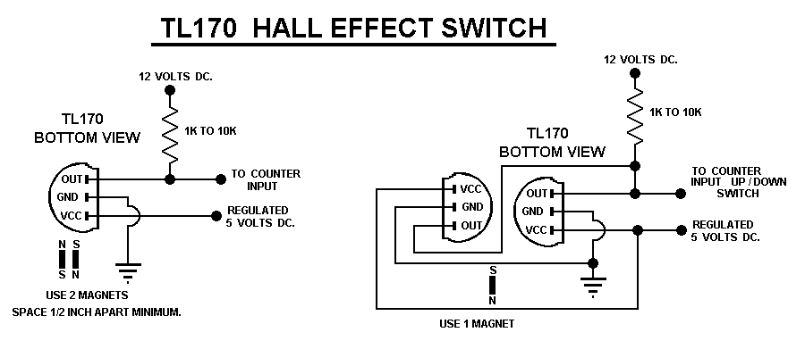

Nop, esa es la frecuencia máxima de trabajo.
Tu debes enviar un pulso por cada vuelta de tu bobinadora, así que la frecuencia sera esa.
Por aquí tienes un desarrollo completo con ese IC:
http://chemelec.com/Projects/Counter-UD/Counter-UD.htm
Incluyendo el generador de pulsos en base al giro de tu bobinadora
Fogonazo gracias por tu respuesta ese es exactamente el circuito que arme lo que me faltaba era como generar el pulso. Asi que voy a probar con el TL170 que me pasaste y despues te cuento.
