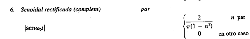

¿Cómo puedo graficar solo la parte par del vector n?
Tengo el siguiente código:

f=input('Introduzca la frecuencia fundamental:');
P=input('Ingrese el numero de  periodos necesita?:');
m=input('Cuántas muestras por periodo desea?:');
N=input('Ingrese el numero de armonicos para la señal:');
Fmax =N*f;
Tm=1/(m*Fmax);  %Periodo de muestreo
T=1/f;   %Periodo fundamental
t=0:Tm: P*T; %Vector del tiempo
w=2*pi*f;        %frecuencia en radianes
Ft=0;
for n = -N:N
    if n==0
        Fn=0;
    else
    Fn =2/pi*(1-(n^(2))); %Funcion Fn
    end
    aux=Fn*exp(j*n*w*t);
    Ft = Ft +aux;
end
figure (1)
plot (t,Ft);
figure (2)
subplot(2,1,1)
plot(t,imag(Ft));
subplot(2,1,2)
plot(t,real(Ft));
