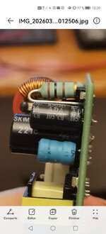

Hola a todos:
Tengo un Frigorífico Fagor ffk6835x que congela 12 Kg/24 horas . El servicio técnico me ha dejado tirado y estoy intentado arreglar la placa electrónica de potencia Reparación de la placa electronica placa fagor fe9l00086 g.
Estoy tratando de identificar todos los componentes. Pero tengo dudas sobre ese componente electrónico azul. Parece un condensador pero tampoco lo tengo claro. Aparecen unos valores impresos que tampoco se ven claros.
Alguien sabe que componente se trata? y cuales son sus valores? Esta es la foto con mas definición posible.
Gracias por su ayuda.

Mide con multímetro resistencia entre las patas, si da es un buen indicio de que sea un inductor/bobina
Preguntona... El refrigerador, qué hace ? Enciende el display y nada más ?
No enciende nada ?
Porque por la marca del refrigerador, esa placa debería ser Indesit... Y sin conocimientos de electrónica, y fuentes conmutadas, poco podrás avanzar...
Ése componente es un inductor, como ya te dijeron, junto a un capacitor de 400 v., generalmente, y se ve la resistencia de 100 Ohm, qué hace de fusible....
