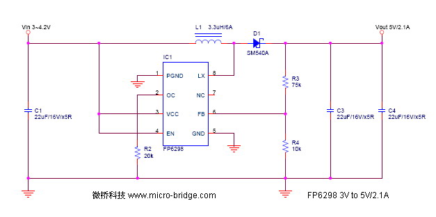

En esta imagen de un modelo igual al tuyo, podemos ver el logo del integrado: T318
Buscando por su referencia nos lleva al FP6298 que es un convertidor step-up PWM. En el PowerBank cumple la función de producir la tensión de salida de 5.2V a partir de las pilas/celdas de 3.7V.
Aquí su hoja de datos con diagrama y todo:
http://www.micro-bridge.com/news/news.asp?id=1458

En tu PB puedes verificar que este sea el circuito que lleva.
No se ter ocurra perforar la placa. Ya Daniel te exposo los motivos.
Para obtener el CI deberás pedirlo como FP6298.
Espero lo puedas localizar y reparar tu dispositivo.
