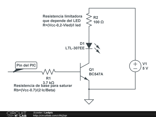

Actualmente estoy trabajando en un proyecto con un PIC 16f877A y un pantalla lcd 16X4 o una de 8X2, al activar el circuito mando un alto para que la pantalla se ilumine y luego de unos pocos segundos si no hay más funciones se apaga, así como el funcionamiento de un celular.
El problema es que la luminosidad es muy pobre, cuando conecto directamente la salida del anodo de la lcd a la salida del pic llega a 3.9V por lo que la pantalla ilumina muy poco. Intente usar un TRIAC conectado directamente a la fuente de alimentación y que el micro me contralará la activación del TRIAC, pero nada sigue iluminando muy poco incluso menos que directamente 3.8V.
Alguna idea de que puedo hacer para hacerla iluminar más? ya no se me ocurre nada agradezco sus respuestas. Saludos!!!
