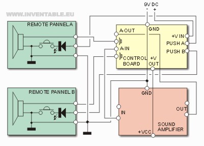

El sistema está compuesto por:
2 paneles remotos
1 amplificador audio
1 unidad de control

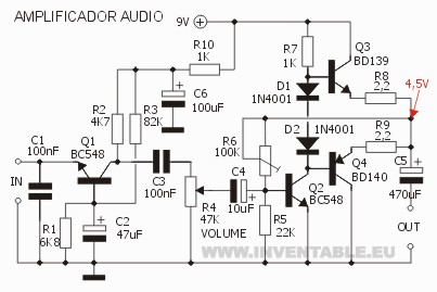

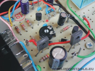

El amplificador
Realizado con pocos transistores dispone de la potencia de salida necesaria para activar un pequeño parlante con un bajo consumo. La etapa de entrada de baja impedancia permite de conectar el mismo parlante como micrófono, condición ideal para la construcción del intercomunicador.

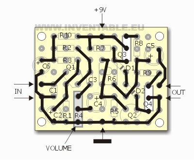

Este tipo de amplificador con transistores complementarios de salida se llama “push-pull” (tira y empuja). Los dos diodos sirven para polarizar los transistores de potencia eliminando así la distorsión de cross-over.

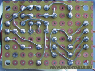

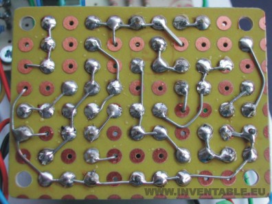

Para la construcción propongo de usar una plaqueta universal como se observa en la figura (yo usé una con islas de cobre separadas entre si 5 mm).
Calibración del amplificador
Una vez armada la plaqueta, conectar provisoriamente un parlante a la salida manteniendo a masa la entrada de señal. Mover el trimmer R3 en posición central. Alimentar el circuito con un alimentador de 9V y medir la tensión con un tester en el punto A.
Mover el trimmer R3 para obtener la mitad de la tensión de alimentación. Conectar el otro parlante a la entrada, este último funcionará como micrófono y probar el sonido.

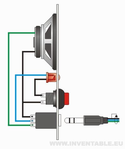

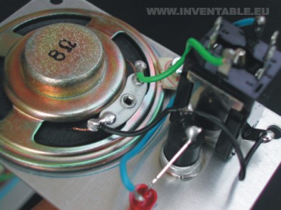

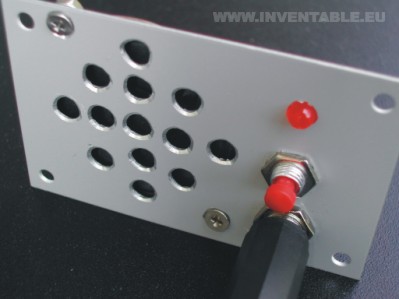

Los paneles remotos
Cada panel remoto está constituido por un parlante, un pulsador, un led y un conector jack de 5 mm. En las figura se puede observar el cableado interno.
Los paneles se conectan a la unidad central a través de cables estéreo apantallados (dos líneas + masa). Una vez que el sistema funciona, el led rojo se enciende cuando se aprieta el pulsador.

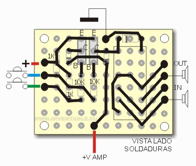

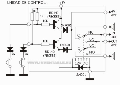

La unidad de control

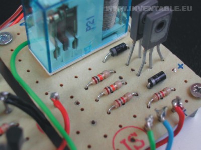

El modo mas simple era de usar solamente un relé para conmutar los parlantes a la entrada y a la salida del amplificador, pero haciendo así, los cables necesarios para conectar los paneles remotos debían tener 4 conductores (positivo, negativo, pulsador y parlante).
No solo las cables necesarios eran poco comunes, también los conectores con 4 contactos representaba un problema.
Por lo tanto agregué dos transistores en la plaqueta de control y haciendo así pude eliminar una línea de los cables de conexión a los paneles remotos pudiendo usar comunes cables estéreo y conectores jack / plug.
Descripción del funcionamiento
El intercomunicador funciona en este modo: en reposo, el relé mantiene conectado el parlante del segundo panel remoto a la salida del amplificador mientras el parlante del primer panel remoto queda conectado a la entrada del amplificador trabajando como micrófono. Siempre en reposo, ninguno de los dos transistores de control conduce y por lo tanto el amplificador no está alimentado.
Cuando se aprieta el pulsador del primer panel remoto, el transistor de control respectivo conduce encendiendo el amplificador pero el relé no se activa, por lo tanto el parlante de dicho panel trabaja como micrófono y el otro del segundo panel como parlante. Cuando se aprieta el pulsador del segundo panel remoto, el transistor de control respectivo conduce, el amplificador se enciende pero en este último caso se activa también el relé intercambiando ambos parlantes.
Conclusión

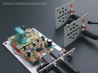

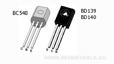

Como podemos ver en el circuito, los transistores de la unidad de control son de media potencia pero esto es debido al hecho que el relé que usé es un poco grande. Usando un relé mas chico, los transistores se pueden reemplazar por los mas comunes BC548.
Las fotografías muestran el prototipo que construí y que funciona muy bien. Naturalmente se pueden meter las distintas partes en gabinetes de plástico y mejorar el aspecto de todo.
