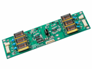

Hola, saludos a todos. Sé que es un tema hace mucho tiempo cerrado, sin embargo escribo para ver si alguien contestaría. Tengo el mismo asunto con la pantalla, la luminosidad es baja y el inverter presenta ruido. He preguntado en video tutoriales si hubiese una falla en el flex, esto impediría que llegase el voltaje apropiado al inverter, unos me dicen que si, y otros me sugieren de una reemplazar el flex o el inverter. Lo que quiero descartar es el flex, y por lo que aquí comentan respecto al ruido del inverter, me atrevería a descartarlo, aunado a que la imagen de mi laptop se ve perfecta, sin rayas ni ningún tipo de defecto. Ahora bien, me preguntaba si alguien conoce alguna fuente en la red donde se ubique y explique cómo reparar un inverter que presenta ruido, o por lo que entiendo, que presenta una fuga de corriente.

Por otra parte y en adición, al estar encendida la laptop, noto que al tocar con los dedos los cables de las lámparas que conectan con el inverter, la luminosidad se ve afectada, es decir, aumenta o decrece, ¿a qué se debe esto?.

Es posible que tengas el transformador de alta tensión con alguna fuga.
Los condensadores asociados al éste transformador, también pueden presentar fugas y ocasionar mal funcionamiento.
Probaría primero reemplazar todos esos capacitores lenteja de alta tensión que están en serie con los cables de las lámparas.
Cómo ejemplo serían esos celestes :

Gracias por contestar y sus sugerencias. Este es el inverter de mi laptop, ¿A cuales capacitores se refiere?
Como comenté arriba, toco los cables de las lámparas y varía la luminosidad ¿Es posible que una lámpara con mal funcionamiento este haciendo sonar el inverter? ¿o tal sonido solo está referido al inverter y por ende allí se halla la falla?
