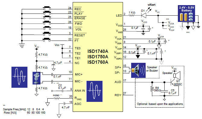

buenas tardes a todos, estoy haciendo un proyecto de un peluche con audio, en el cual uso el isd 1760 para darle audio, pero tengo un problema con la alimentacion nose que estare fallando dado que le doy alimentacion de 5 volts y las entradas de vccd y vcca y vccp las conecto al mismo positivo del alimentador ....les agradeceria su interes por ayudarme a resolver este problemila..gracias ...

Se suelen poner lineas de Masa independientes pero unidas en el Negativo (GND) de alimentación.

hola muchas gracias por interesarse a mi problema, en efecto he realizado en breadboard todo el circuito pero dado que tiene tres masas y tres entradas vcc ,no entiendo como se realizan las conexiones, lo unico que he podido hacer es poner los condensadores en paralelo, como lo dice en el data sheet y todos los positivos ( vcca,vccd,vccp) y negativos (vssd,vssa,vssp) a la alimentacion; la alimentacion la estoy haciendo mediante una bateria de 9 volt, regulado con 7805...aun no entiendo que es lo que no funciona o quizas, como dije antes es la forma en como he conectado todo los vcc...ese es mi gran duda.

este esquema es el que estoy realizando espero que sea legible :)
tambien la grabacion del audio pensaba hacerlo mediante el aux del pc conectandolo al pin 9 sino errò en ello :unsure:

bueno hice el circuito como me dijo pero no enciende,ahora estoy en una duda tremenda,todas las conexiones las he provado una por una y he vuelto a armar el circuito pero nada :cry:
