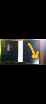

Buen día recurro a su conocimiento para poder disernir si la falla que se ve en el vídeo es por panel defectuoso u obedece a otra razón así poder seguir con la reparación o no. Gracias y saludos
VIDEO FALLA JVC
¿Qué tipo de panel usa? Se necesita saber el número de parte y fotos, ya que hay paneles que sí se pueden reparar.
Observando con detenimiento noto que el panel está dañado y en esa zona hay temperatura al simple tacto. Dejo imágenes

En realidad me refiero a saber el número de parte de las tarjetas que van adosadas al panel.
Para ello debes sacar el blindaje metálico y así tener acceso a las tarjetas electrónicas y de ese modo ver si hay algo malo a simple vista. Sube foto de esas placas.
Van las imágenes sin el blindaje. Las primeras tres del lado izquierdo y las restantes del derecho. Consulta. Todavía queda algo por hacer habiendo detectado la rotura del panel?

¿Pero estás seguro que es una rotura física? Porque puede que levante temperatura porque hay un chip COF en corto, lo que en algunos casos se puede solucionar aislando pines con cinta o puede que se haya aislado un voltaje y tengas que hacer un bypass.
Lo primero en casos así es comprobar los voltajes típicos en la T-CON y/o en los chip COF (VGL, VGH, VDD, etc).
Si confirmado es daño físico.
