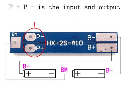

Necesitás un BMS de 2S (para dos celdas) 2A (hasta 3A de consumo) , estilo como éste :
Aqí cuestn 3 o 4 dólares :

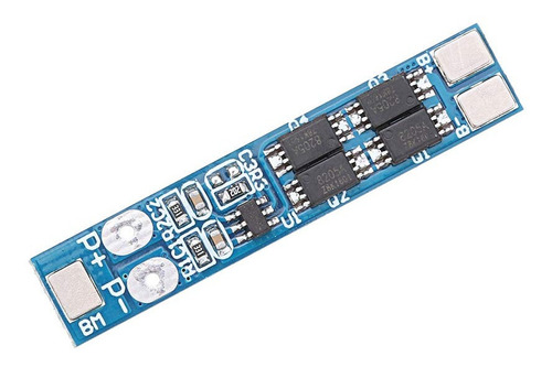

Buen día ok excelente amigo, muchas gracias. Te enviaré foto de unas tarjetas bms para que las veas solo que estás tenían como 30 baterías en conexión combinada...

El bms su funcionamiento es cortar la salida del cargador cuando la batería esté cargada? Y que otra función tiene? Protección? En mi caso la alimentación del bms debe otorgarla la tarjeta de la lámpara Clarivox

Balancea la carga (las litio típicamente se desbalancean)
Evita superar la tensión máxima de carga.
Protege contra sobreconsumos y/o cortocircuitos (para evitar que exploten)
Desconectan cuando la batería ha llegado a su tensión inferior de 3.2V.
Deberá adquirirlos (y). Será un modelo similar a los sugeridos considerando importante que la tensión de entrada y salida (equivalente a la antigua batería) esté tomada aparte de las pilas , como señalado en el círculo rojo :
Si estaban en un algo de 50V pero 24V pero 30V no tengo ni idea de a que pensión es esa, pero no son 6V.
Las de 6V son dos en serie.
Las de 50 pero 24 pero 30V serán de 15 en serie o a saber cuántas, pero 2 no.
Si buscas como va un BMS lo entenderás.
Algunos de 17s funcionan para 10s o lo que sea, lo que diga el fabricante, pero normalmente uno 10s no va a funcionar con 2s.
