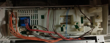

Hola.
B
uenos días, he desmontado una lavadora Siemens wm12e471ep/03 - fd9001 00121 para cambiarle la cruceta del bombo que estaba rota.
D
esmonté todo minuciosamente y con video, cambié la cruceta, y armé la lavadora con cada conexión eléctrica en su sitio.
E
l tema es que ahora no se enciende el panel y no se el porqué.
¿ H
abrá que hacer algún tipo de reseteo o algo parecido?.
U
n saludo

Hola hellfire4 ,, Gracias,, por la bienvenida y Gracias por contestarme, te voy a poner una foto haber que te parece.1.jpg
Hola, a parte de quitar las conexiones has tocado la placa para algo? Tienes un multimetro a mano? Podrias ponerlo en continuidad y comprobar si hay corto en el pin de entrada de la alimentacion. No se si la placa que tienes bajo el plastico tendra algun tipo de led de señalizacion, en caso de que lo tenga si enchufas las corriente y enciende pero el panel no enciende muy probablemente tengas un corto y es solucionable. Hace poco un amigo manipulo un aparato para limpiarlo y despues no le encendia. Sea por electrcidad estatica o sabe dios que tenia un corto producido por un transistor que funcionaba hasta que decidio hacer la limpieza. Encontramos el corto, fuimos siguiendo de donde venia, era el transistor, se quito, dejo de dar corto y lo cambiamos por otro. Puede que no tenga nada que ver pero yo dejo la aportacion por aqui por el "nunca se sabe" y comprobar si tienes o no corto circuito.
La siguiente cosa que se me ocurre, puede ser que algun cable este haciendo mal contacto en las "clemas"?(Desconozco como se le llaman a esas fichas de conexion de cables). Puede ser que al sacar alguna conexion hayas tirado de algun cable y no este haciendo buena conexion, sobre todo en los que son muy pequeños como el marron.

Buenas.
¿Has revisado el fusible?
¿Sólo desconestaste los cables de la placa?
¿Has comprobado si le llega tensión de 220V a la placa?
Hola Pinchaválvulas ,, si solo los desconecté y al armar la lavadora los conecté en su sitio correspondiente,y los he conectado varias veces pero sigue sin encender, no veo que tenga fusible por ninguna parte,no se si lo lleva o no, y tampoco tiene led, Si le llega tensión a la placa. Gracias por contestarme, un saludo
