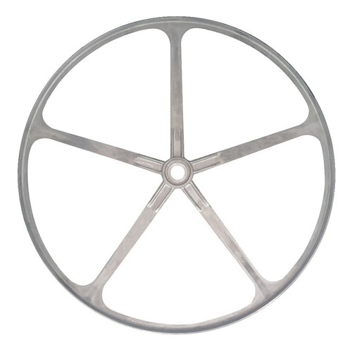

Pude extraerlo. Lástima que se rajaron dos de los brazos, a pesar de que lo traté con cuidado.
Quisiera saber si alguien sabe una manera de repararlo.
Pensé utiliza soldadura plástica de dos componentes, pero no sé si soportará el uso.
Si no lo haría soldar con aluminio.
Se puede soldar con estaño del que se usa en electrónica?
Qué me sugieren?

Hola amigo. La polea trabaja sometida a esfuerzo mecánico. Una vez rota no conviene repararla. Suponiendo que fuera conveniente, no se soldaría con estaño de electrónica ya que generalmente es de aluminio.
Buscá una polea de repuesto para el modelo de tu lavarropas o los compatibles y te vas a ahorrar dolores de cabeza.
Si no la conseguis usada, probá de soldar con soldalum, es una barra de aleación de aluminio que se suelda como si fuese estaño, no se necesita llegar a derretir el aluminio de la pieza original, lo que si ojo que el aluminio se deforma mucho, vas a tener que hacer una plantilla para dejarla firme.
Vaya a la Chacarita de lavarropas y ponga una polea sana. Es bastante fácil conseguir desguace de esos lavarropas. Puede mandar a soldar, pero no se si es más conveniente.

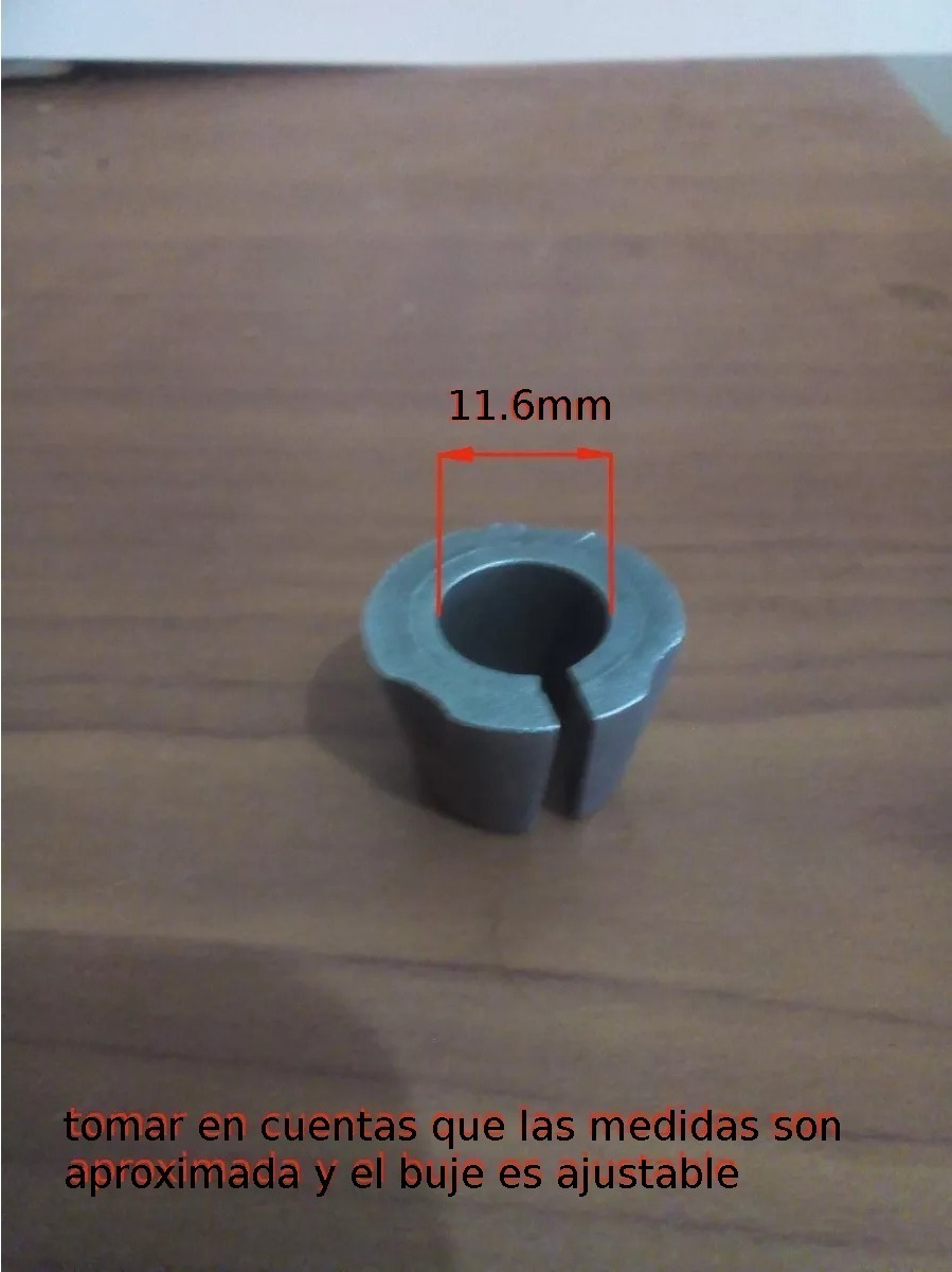

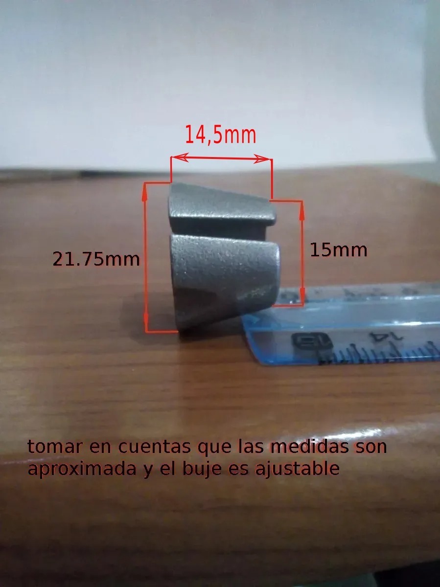

Hay alguno de esos lugares en la zona de CABA? O si no cómo los puedo buscar en internet.
Y... sabrán decirle dónde arreglan lavarropas, yo estoy en Misiones, yo de la basura junté dos, uno lo tengo andando y el otro fue donante. Más probablemente en provincia consiga, me imagino.
Hay que ir a algún desarmadero... en CABA no sabría recomendarte. Después tené en cuenta que hay que colocar el rodamiento nuevo con una prensa hidráulica... centrar canasto y eje... es trabajo para alguien que repara. Quizás ya lo sabías, en cuyo caso me disculpo por ser redundante.
Será esta ?
No dice que valga para el modelo 076A...
