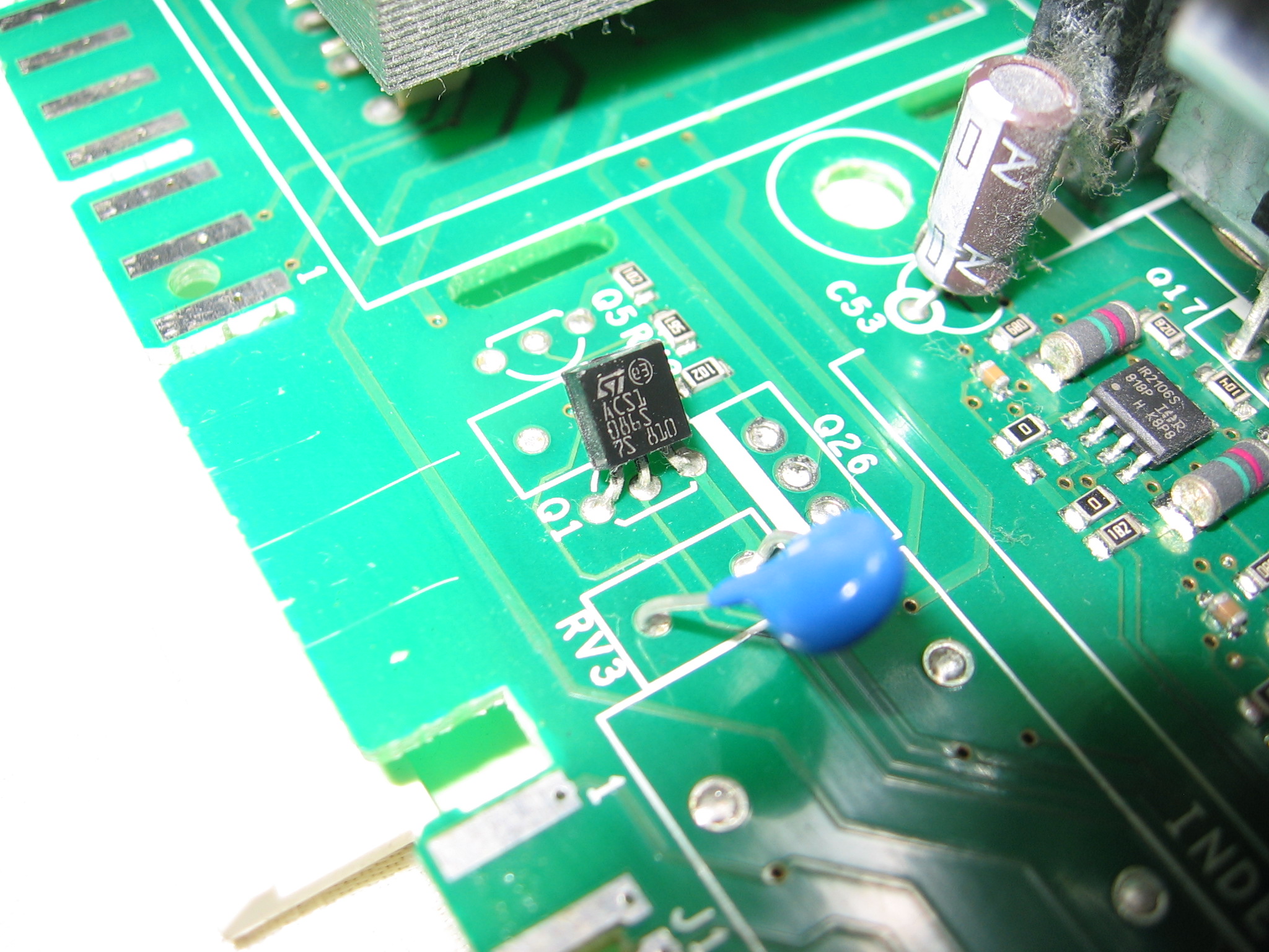

Me regalaron un lavavajillas que tiene quemada la placa timer, la abrí y por lo que veo se convirtió en un hotel para todo tipo de bichos. Después de 1 horita limpiando todo para ver qué es lo que le paso veo que tiene un transistor que se le rompió el encapsulado y no logro reconocerlo para cambiarlo.
La placa dice que es una al130-00154-8 y en la carcasa dice que es una DW DEA 601 SYNCRONE 45CM
el transistor que veo que se quemo es el q008 el problema es que busque como loco y no conseguí el esquemático, solo conseguí el manual de servicio y solo dice como conectar la placa, pero nada de que componentes tiene.
Si alguno me ayuda a descubrir que es ese transistor estaría buenísimo ya que la placa nueva sale un ojo de la cara.
Les subo unas fotitos para que vean un poco como es la placa

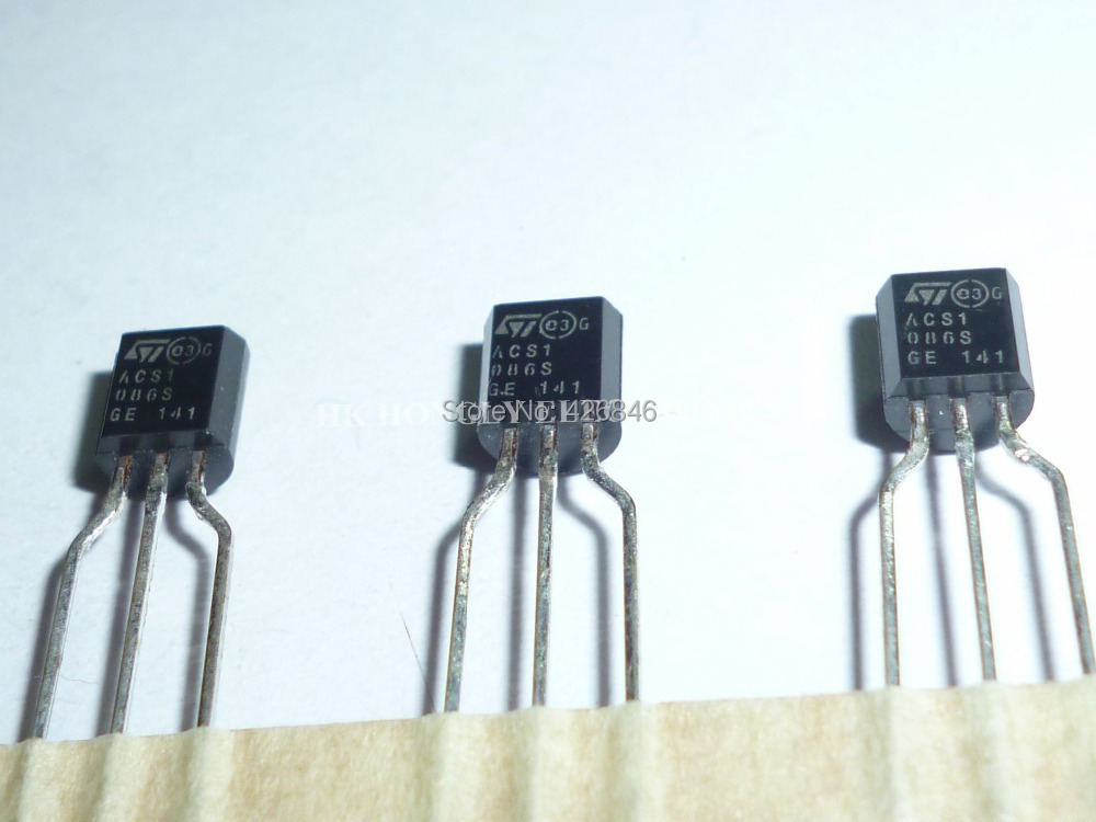

De lavavajillas no tengo ni idea, pero el varistor que tiene al lado sugiere que es un triac que es lo que llevan estas placas. es muy parecido al ACS108-6S y la A y la S que se ven en tu foto parece confirmarlo.
Si no lo encuentras, hay gente que lo esta reemplazando por un MAC97A8 con buenos resultados.
