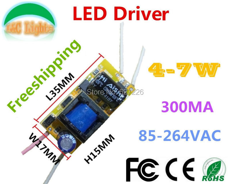

Hace un rato vi en una tienda un led driver que decía 4-7w como el de la siguiente publicación
http://www.ebay.co.uk/itm/NEW-4-7W-...6aca772&pid=100011&rk=3&rkt=3&sd=291561929532
el problema es que no se eximente que significa 4-7w si se le pueden conectar 4 leds de 7w o que entrega de 4 a 7w y como se conectarían los leds en caso que fueran de 1W. Lo único que se según la publicación dice que entrega una corriente constante de 240 a 360mA.
Es sencillo. El driver da 300mA y ya está.
Si eso es adecuado para tu/s led vale. Si no lo es tienes que buscar otro.
Para conservar la corriente han de estar en serie, claro.
Como están, pues lo compre y me puse a probar, si van en serie ahora bien para que no se dañen mínimo debe haber una carga de 4w. me tire un led colocándolo solo. coloque 5 y funciono bien y regula 300mA.
