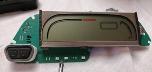

Led quemado tablero de mí moto
Hola máster, una consulta, necesito cambiar un led del tablero de mí moto y no sé cómo buscarlos en el mercado, le adjunto una foto para que me orienten. Son el los que están en la punta del destornillador.
Lo lógico es ir al concesionario del vehículo y pedirlo, te cobrarán el doble de su valor pero tienes la seguridad de que funcione a la primera.
Que estás en un país donde no hay concesionario o no lo suministran.. Un desguace o Internet.
En el "confesionario" te van a vender el panel entero, y en lugar de 0,20€ que es lo que vale la pieza, tampoco te van a cobrar 2€ por ella, te van a cobrar 200€ por el tablero entero. De todos modos nada pierdes por preguntar.
Desuelda el led y prueba con otros leds, para probar puedes incluso colocar leds normales no smd.
A lo mejor puedes colocar dos de un solo color en su lugar, los hay diminutos. ¿Sabes de que colores eran, o eran los dos del mismo?
