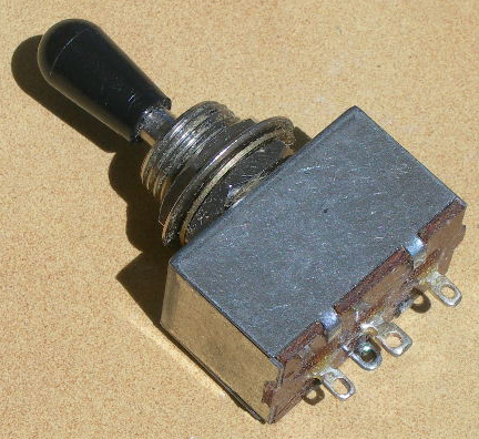

Nesecito saber como funcionan estas llaves, les dejo una imagen:
Y que diferencia tienen con estas:
Y por ultimo, yo nesecito una asi:
Osea que si muevo la perilla que alimente el ci con 10v pero si la pongo en la otra posicion que lo alimente con 5v.
¿Esto existe? ¿Como se llaman?
Pd: los necesito a tamaño mini porque debo meter varios en una pcb.
Muchas gracias!
La primera es un comutador simple. La segunda uno doble.
Tambien se diferencian en el accionamiento.
El nombre sería " Llave simple inversora ó interruptor a palanca ó corredera, (según el
tipo elegido) de una vía, dos posiciones"
es para un pic no?, para hacer lo que vos decis con una simple llave selectora como esta
Y el cableado seria asi
Las llaves inversoras en cambio tienen 6 patas, se las llaman inversoras porque invierten la polaridad, se conecciona una X entre los extremos y se los alimenta con el + y el -. Y en las patas del medio sale el + y el - en una pocision, pero en la otra posicion sale el - y el + (invertido)
