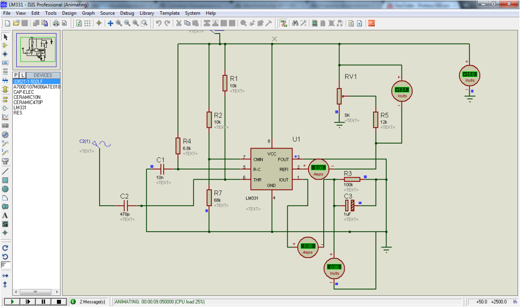

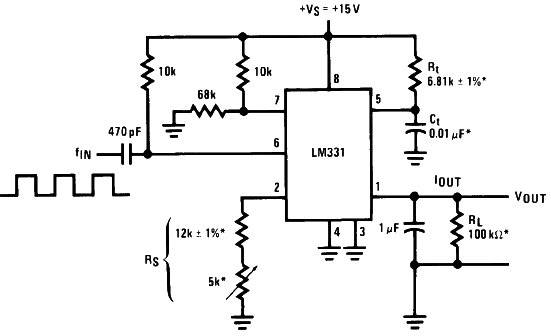

No he podido hacer funcionar el CI para convertir de frecuencia a voltaje y quería ver si me pueden ayudar.
Primero armé el circuito y como no funcionó, lo simulé en Proteus7 para ver si lo había alambrado mal.. pero sigue sin funcionar (no había usado Proteus, así que también ahí pude haberlo conectado mal ).
Lo he probado como dice la hoja de especificaciones, con un voltaje de 15V. y he estado variando la frecuencia y nada.
De preferencia me gustaría usarlo con un voltaje de 5V para mayor practicidad. Lo que pretendo hacer, es enviar un Beep(Frec, Time) desde mi laptop (usando el cable de sonido) y que dependiendo de la frecuencia, varié el voltaje para después diferenciar el rango de voltaje con Op-Amps.
La amplitud que recibe el circuito proviene del puerto de sonido de mi laptop, que es de 2 Vpp, también lo he probado con un amplificador previo a ésta para tener una mayor amplitud.
Ammm.. adjunto un .RAR con la simulación en Proteus, el datasheet y una imagen de mi proto (941.42 Kb).
Y por acá una imagen de la simulación:
y una del datasheet:
Bueno, espero que me puedan orientar en esto.
De antemano, gracias!!
