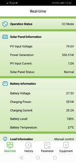

El inversor es de 2000 W a 24 V, tengo 4 baterías 12 V a 120 Ah, están conectadas en serie-paralelo, y 3 paneles de 280 W en serie.
Las luces led son 7 W cada una, es decir tengo 14 W a 110 V.
La lavadora solo se usa cuando el sol esté pleno y así poder cargar las baterías, cuando se deja usar la lavadora, conecto una nevera central de 130 W, al arrancar la nevera la luces de 7 W a 110 V parpadean en milesegundos, y luego se estabilizan, las luces de led de 7 W a 110 V, están conectadas en paralelo con interruptor.
Adjunto imagen de las baterías cargadas, he visto éste protector de sobretensiones para electrodomésticos en la pagina de Aliexpres,
Pienso que con éste protector pueda solucionar mi falla, que opinan amigos ?

adjunto imagen de las baterías cargadas,
he visto este protector de sobretensiones para electrodomésticos en la pagina de aliexpres,
pienso que con este protector pueda solucionar mi falla, que opinan amigos

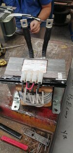

Este en un transformador de 2.4 kVA con 120 V a 20 A salida y entrada 16 Vac a 160 A, me entrega una onda seno a 60 Hz, en la salida de los 120 Vac, le coloqué un condensador tipo poliester de 2.2 uF a 250 Vac, pienso cambiarlo por un condensador de 5 uF x 450 Vac tipo de arranque de ventilador y mirar si la falla se soluciona, la demás cargas como ventilador, tv, deco de tv, luces led a 110 V, me funciona perfecto si no conecto ni lavadora o nevera, y si fuera el transformador pequeño es decir menor de 2.4 kVA no arrancaría ni siquiera la Lavadora. Seguiré haciendo las pruebas amigos y gracias por su amables respuestas.
