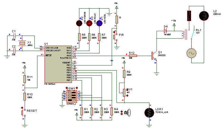

Hola:
Hace tiempo hice un mini proyecto cuando estaba aprendiendo a programar asm del PIC16F84A.
Debo mejorarlo muy bien antes de fabricar uno. Por eso es bueno hacer una lista de lo que se va hacer. En mi caso es este.
- Condensador de 100 nF entre los pines de allimentación del PIC.
- Usar un IC 40106 para estabilizar las señales de entrada del PIC sobre la LDR.
- Controlar los tiempos con Timer dentro del PIC.
El problema de arriba que usa los tiempos con retardos y el PIC queda esclavo, si cambio la configuración de los tiempos no puedo hasta que el tiempo iniciado termine, la única manera es resetear el PIC.
La solución es usar el Timer 0 con interrupciones. Es lo que debo hacer. Para aquellos que tienen muy al día de manejar bien el timer a su antojo con interrupciones puedes modificar el código principal que es este.
Código:

El proyecto pueden verlo en el enlace de abajo.
http://electronica-pic.blogspot.com.es/2009/11/interruptor-crepuscular-y-de-movimiento.html
Cualquier consejo, sugerencia o algún comentario para mejorarlo es bienvenido.
