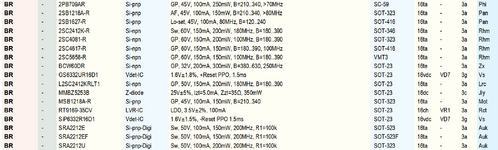

Los transistores son estos (ya desoldé uno). Parece que se lee BR36 en el transistor pero no encuentro nada con esa referencia.
Tengo un tester de componentes que me dice que los pines son
1.Emisor, 2.Base y 3. Colector y en otros
1.Colector 2. Base 3. Emisor
Pero los transistores están quemados por fuera y ya no se donde va cada uno. Entiendo que tiene que haber 2 en configuracion EBC y los otros 2 en CBE
Por otro lado todos los transistores SMD que me encuentro en datasheets tienen los pines en configuracion CBE (como el segundo que he puesto), no encuentro ninguno con EBC

Lo que te puedo aportar son los diferentes modelos de transistores que pueden ser bajo el código BR
de ahí en mas anda descartando por encapsulado, función, etc.
